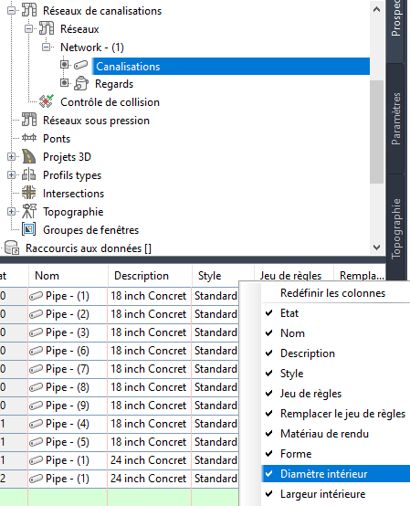

Dans l'onglet Prospecteur, cliquez avec le bouton droit de la souris sur un ensemble pour en modifier simultanément des propriétés telles que le style, la règle ou le matériau de rendu.
Figure 3 : modification de styles dans la vue d'élément
Vous pouvez rapidement modifier les styles de nombreuses canalisations ou structures dans l'onglet Prospecteur pour ce réseau de canalisations, comme illustré dans la figure 3.
Pour modifier simultanément des canalisations ou des structures, exécutez les opérations suivantes
  1. Dans l'onglet Prospecteur de la fenêtre d'outils, cliquez avec le bouton droit de la souris sur l'ensemble Canalisations.
  2. Appuyez sur la touche Maj et sélectionnez les canalisations souhaitées puis, dans la vue d'élément, cliquez avec le bouton droit de la souris sur l'en-tête de colonne Style et choisissez Modifier.
  3. Vous êtes invité à choisir un style différent. Sélectionnez le style ; les canalisations sélectionnées sont mises à jour dans le dessin.
