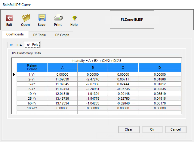

Les extensions Hydraflow comprennent une boîte de dialogue Rainfall Intensity-Duration-Frequency (IDF) Curve, utilisée pour entrer des données relatives à l'eau de pluie et/ou importer des fichiers contenant des données relatives à l'eau de pluie. Dans cette boîte de dialogue (voir figure 6), vous trouverez des équations vous permettant de créer un graphe IDF. Vous pouvez également entrer les données relatives à l'eau de pluie à un taux constant au lieu d'utiliser le graphe IDF par défaut.

La boîte de dialogue et un graphe résultant de l'une des équations sont illustrés à la figure 7. Dans le graphe illustré à la figure 7, notez l'évolution de la courbe (pouces/h).
