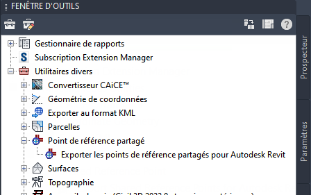

Dans Civil 3D, accédez à la fenêtre d’outils glyphe Boîte à outils glyphe Subscription Extension Manager glyphe Autodesk Shared Reference Point glyphe Exporter les points de référence partagés pour Autodesk Revit.

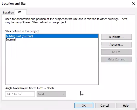

Définir l’emplacement sur le système de coordonnées partagé dans Revit
  1. Dans Revit, accédez au ruban glyphe Gérer glyphe Emplacement.
  2. Accédez à l’onglet Site et sélectionnez le système de coordonnées partagées que vous venez de créer.
  3. Cochez la case Rendre actif et cliquez sur OK. À présent, les modèles Revit et Civil 3D sont coordonnés. Pour le vérifier, dans l’onglet Propriétés de Revit, définissez l’orientation sur le nord géographique. Le modèle Revit devrait alors pivoter pour maintenir la concordance avec Civil 3D.

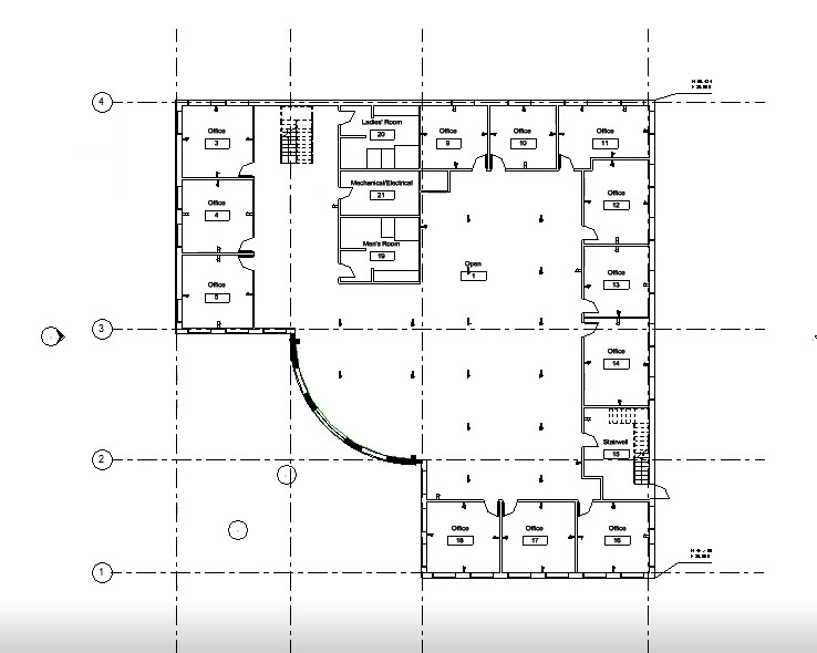

Dans cet exemple, un bâtiment a été créé dans Revit et le même bâtiment est représenté dans un dessin Civil 3D. Grâce à l’extension Shared Reference Point, vous allez ajuster le projet Revit pour le synchroniser avec le système de coordonnées utilisé dans Civil 3D.
Bâtiment créé dans Revit et géolocalisé dans Civil 3D SRPU

  1. Pour utiliser l’extension Shared Reference Point, dans la boîte à outils Civil 3D, sélectionnez Exporter les points de référence pour Autodesk Revit.

  9. Pour mettre à jour le modèle avec le nouveau système de coordonnées, accédez à l’onglet Gérer, puis sélectionnez Emplacement.
  10. Dans l’onglet Site de la boîte de dialogue Emplacement, sélectionnez le nouveau système de coordonnées et cliquez sur Rendre actif.
  11. Après avoir défini le nouveau système de coordonnées, accédez à la palette Propriétés, où l’orientation est actuellement définie sur Nord du projet et définissez-la sur Nord géographique. Une fois l’orientation modifiée, l’orientation du modèle Revit se base sur le même système de coordonnées que le dessin Civil 3D.
