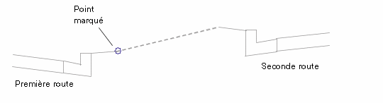

Dans l’exemple ci-dessous, les deux routes possèdent des lignes de profil indépendantes. Après la création des liens pour la première route, le point sur le bord extérieur droit correspond au point marqué. Puis, après avoir créé les liens pour la seconde route, un lien peut être inséré à partir de son bord extérieur gauche au point marqué.

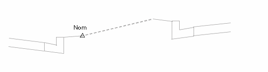

Fonctionnement en mode d'édition
En mode d’édition, cet élément de profil type dessine le symbole d’un triangle à l’emplacement du point marqué et place une étiquette pour le nom du point marqué au-dessus du point.
