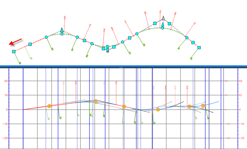

L'illustration suivante représente un axe (fenêtre supérieure) et la ligne de profil en long associée (fenêtre inférieure).
Dans l'exemple suivant, l'option Ancrer les points de géométrie de la ligne de profil en long aux points de géométrie de l'axe est spécifiée pour la ligne de profil en long. Lorsque le point de départ de l'axe est modifié à l'aide des poignées vers la gauche (flèche rouge dans l'illustration ci-dessous), ce qui allonge l'axe, la ligne de profil en long est modifiée et la géométrie modifiée est indiquée à l'aide de symboles de notification. Le dessin d'origine est inséré en tant que xréf de sorte que vous pouvez voir le résultat de la modification sur l'axe et la ligne de profil en long. La xréf affiche la géométrie d'origine dans des couleurs plus claires.
Il se peut qu'aucune solution ne puisse être trouvée pour la géométrie de ligne de profil en long lorsque l'axe est modifié. Dans ce cas, les entités de ligne de profil en long sont supprimées, ce qui crée des espacements dans le dessin de profil en long. Si la géométrie de la ligne de profil en long est coupée pour créer un espacement, la coupure a lieu au point de géométrie verticale le plus proche situé à l'extérieur de la zone concernée.

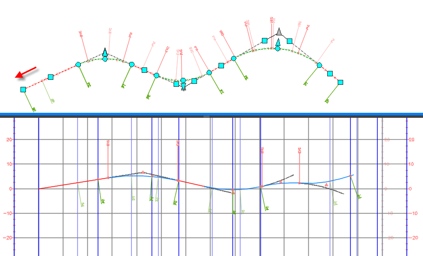

L'option Ancrer la ligne de profil en long au début de l'axe verrouille la ligne de profil en long au début de l'axe. Si l'axe horizontal est modifié, la géométrie de la ligne de profil en long ne change pas et reste verrouillée par rapport à l'abscisse curviligne de départ de l'axe. Cette option reproduit le comportement observé dans les versions de l'application antérieures à la version 2015.
Dans l'exemple suivant, l'option Ancrer la ligne de profil en long au début de l'axe est sélectionnée. Lorsque le point de départ de l'axe est modifié à l'aide des poignées vers la gauche (flèche rouge dans l'illustration ci-dessous), ce qui allonge l'axe, la ligne de profil en long reste verrouillée au point de départ de l'axe et se déplace avec lui vers la gauche.
