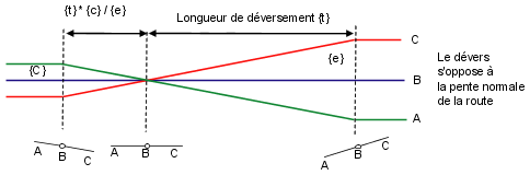

La méthode de transition planaire requiert deux formules : une pour les courbes qui impliquent un dévers dans la direction opposée à la pente normale et une autre pour les courbes qui impliquent un dévers dans la direction de la pente normale. L'illustration suivante montre un dévers en pente normalisé, dans lequel la route sans dévers est inclinée de la gauche vers la droite. La courbe vers la gauche requiert donc une transition plus longue que la courbe vers la droite :
Dans l'exemple suivant, la section Continuing définit la distance depuis la route en toit normalisée jusqu'au dévers maximum comme égale à la longueur de déversement depuis l'horizontale {t} (dérivée des tables de longueurs de transition), moins la longueur de déversement depuis l'horizontale multiplié par la pente normale de la route {c} divisé par le taux de dévers maximum {e}. La seconde formule définit la distance depuis la chaussée en toit normalisée jusqu'au début de la courbe sous forme de pourcentage de {t}, basé sur la variable {p} moins {c} divisé par {e}.
La section Opposing définit la distance de transition globale comme égale à la longueur de déversement depuis l'horizontale. La distance jusqu'au début de la courbe est un pourcentage de {t} basé sur la variable {p}, et la distance entre les abscisses curviligne de la chaussée en toit normalisée et du dévers de niveau est {t} * {c} / {e}.
