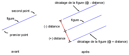

Vous pouvez décaler une figure existante selon une distance spécifique. Une valeur positive indique un décalage vers la droite tandis qu'une valeur négative, un décalage vers la gauche.
Fenêtre des commandes de topographie. OFFSET [figure] [distance]

OFFSET EASTERN_AVE 15.240
OFFSET EASTERN_AVE -6.096
Voici une illustration de la commande pour décaler une figure :
Synonyme de la commande
DÉCALAGES
