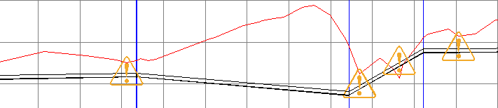

Lorsque le réseau sous pression ne respecte pas les paramètres spécifiés, des symboles d'avertissement sont insérés dans le dessin. Vous pouvez placer le curseur sur un symbole d'avertissement pour afficher une info-bulle qui décrit la violation.
