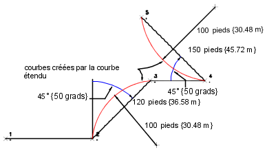

Créez une courbe non tangentielle avec un point de rayon et un une extrémité.
Fenêtre des commandes de topographie. XC PTS [rayon] [point de rayon] [extrémité]
NE 1 1000 1000
NE 2 1000 1200
NE 3 1084.8528 1284.8528
NE 6 985.8579 1298.9949
BEG ROADCL
PT 1
PT 2
XC PTS 100 6 3
FIG DD 0 100
SET 4
XC AD 100 45 150
SET 5
END
Voici une illustration de la courbe non tangentielle :
