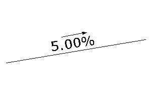

Vous pouvez créer des étiquettes de ligne ou de courbe sur une ligne caractéristique du terrain ou une figure de topographie.
Vous pouvez étiqueter des segments uniques et des segments multiples de lignes caractéristiques du terrain en utilisant les styles de l'étiquette de la courbe et de la ligne spécifiés.
Dans l'onglet Paramètres de la fenêtre d'outils, ensemble Général Style d'étiquette, configurez les styles d'étiquettes Ligne et courbe à utiliser pour les lignes caractéristiques du terrain.
Dans l'onglet Paramètres de la fenêtre d'outils, ensemble Général Style d'étiquette, spécifiez le style d'étiquette de ligne par défaut.
Utilisez l'option Segment unique ou Segments multiples pour étiqueter rapidement une ligne caractéristique du terrain à l'aide du style d'étiquette par défaut.
Utilisez l'option Ajouter des étiquettes de ligne caractéristique du terrain pour accéder à la boîte de dialogue Ajouter des étiquettes si vous avez besoin de créer ou de modifier un style avant d'étiqueter une ligne caractéristique du terrain.
