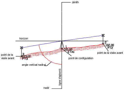

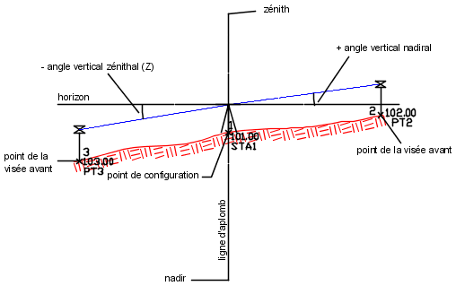

angle nadiral
L’angle nadiral est le point opposé au zénith.
angle vertical
Angle situé au-dessus ou en dessous du plan horizontal. Cet angle est exprimé en JJMMSS par rapport à cet horizon. Les angles verticaux exprimant une pente descendante à partir de l'abscisse curviligne de l'instrument sont indiqués par une valeur négative. Les angles zénithaux sont semblables aux angles verticaux, si ce n’est qu’un angle zénithal possède un plan de référence vertical.
angle zénithal
Point situé juste au-dessus de nos têtes ou point où la ligne verticale d'un observateur perce la sphère céleste. L’opposé du zénith est le nadir.

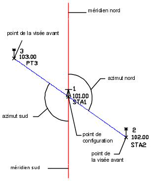

azimut
Angle en sens horaire mesuré à partir d'un méridien de référence. Egalement appelé azimut nord. Il est compris entre 0 et 360 degrés. Un azimut négatif est converti en valeur dans le sens horaire.
azimut astronomique
Azimut dérivé de projections solaires ou étoilées.
azimut sud
Les azimuts situés au sud de l'Equateur sont référencés par rapport au plein sud dans le sens des aiguilles d'une montre.

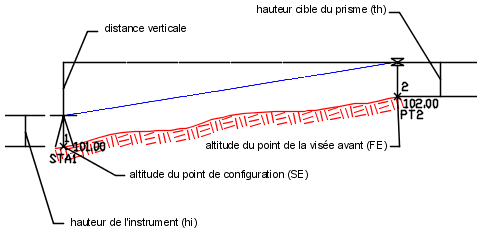

Distance verticale entre le point cible du théodolite et le centre optique du réflecteur.
décalage EDM
Distance verticale entre le centre de l’étendue et le centre EDM. Autodesk Civil 3D utilise cette valeur pour calculer la distance.
