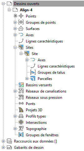

Dans cet onglet, tous les objets d'un dessin ou d'un projet sont organisés hiérarchiquement.
L'arborescence du prospecteur contient les ensembles de niveau supérieur suivants, que vous pouvez consulter dans la vue principale :
Utilisez la liste déroulante dans la partie supérieure de l'onglet Prospecteur pour déterminer les éléments à afficher dans l'arborescence du prospecteur.
Utilisez l'arborescence du prospecteur pour gérer les objets de projet et de dessin, ainsi que l'accès à ces objets.
L'illustration suivante présente l'arborescence développée du prospecteur pour un dessin :
