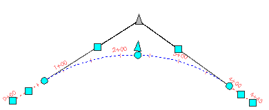

Cette procédure permet de prolonger des tangentes fixes à un point d'intersection.
Remarque : Vous pouvez uniquement effectuer cette procédure lorsque l'axe affiche les points d'intersection implicites de deux tangentes fixes qui sont reliées par une courbe libre ou un groupe de courbes.
-  Sélectionnez l'axe. Une poignée  s'affiche au niveau du point d'intersection implicite. s'affiche au niveau du point d'intersection implicite.
- Placez le curseur sur la poignée  . .
- Dans le menu des poignées, sélectionnez Résoudre le PI.
Les tangentes se prolongent jusqu'au point d'intersection, qui affiche une poignée
