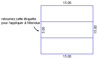

Le paramètre Aucun force le composant de l'étiquette hors de la plupart des segments. Toutefois, sur certains segments, vous pouvez avoir besoin d'utiliser la commande Retourner l'étiquette pour tourner l'étiquette vers l'extérieur.
Ajouter des étiquettes, sélectionnez le type d'étiquette Segment unique, puis choisissez le style d'étiquette configuré pour l'extension. L'étiquette d'étendue est insérée à l'emplacement sélectionné et les valeurs contiennent les données globales des parcelles contiguës.
Le segment de parcelle à étiqueter avec l'étendue doit être constitué d'une seule entité non divisée. Par exemple, dans l'exercice de dessin Parcel-3.dwg, vous pouvez voir que le sommet du groupe de parcelles est constitué d'un segment. Une étiquette d'étendue peut donc y être appliquée.
Cependant, le côté gauche du groupe de parcelles est divisé en trois segments, comme ci-dessous. L'étiquette d'étendue ne peut concerner les trois segments. Si vous voulez étiqueter toute la distance de ce côté, redessinez le côté gauche sous forme d'entité de parcelle unique.
