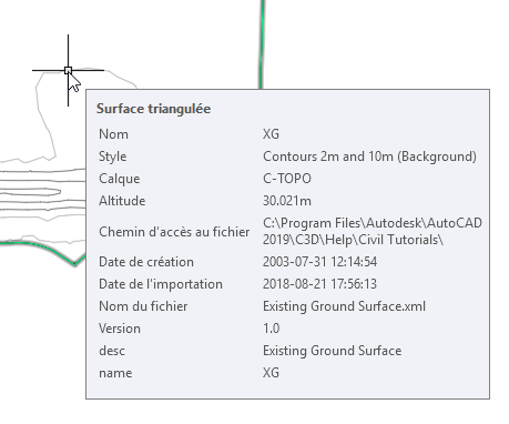

Après avoir validé en cliquant sur OK, les données sont importées dans le dessin. Les composants de données sont ajoutés aux ensembles de données de dessin applicables dans l'arborescence Prospecteur.
Vous pouvez indiquer si les définitions de jeux de propriétés sont créées et appliquées lors de l'importation de données de surface à partir d'un fichier LandXML. Pour en savoir plus, reportez-vous à la rubrique Onglet Importer (boîte de dialogue Paramètres LandXML).
Vous pouvez afficher ces données de jeu de propriétés dans la palette de propriétés AutoCAD et dans les info-bulles.
Données de jeu de propriétés
Définir les jeux de propriétés

Vous pouvez créer les définitions de jeux de propriétés suivantes en fonction des paramètres d'importation et du contenu des fichiers :
