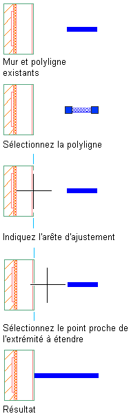

Prolongez de façon précise une ou plusieurs lignes, polylignes ouvertes, arcs jusqu'à un bord implicite de segment droit ou en arc d'un objet quelconque, ou jusqu'à une extension implicite de ce segment.
- Sélectionnez le dessin au trait à prolonger.
- Cliquez avec le bouton droit et choisissez  . .
- Déplacez le curseur jusqu'au bord ou jusqu'à la ligne qui servira de référence pour prolonger le dessin au trait sélectionné. Cliquez lorsqu'une ligne temporaire s'affiche et s'étend dans les deux directions le long et au-delà du bord/de la ligne.
- Cliquez sur un point quelconque du dessin au trait à prolonger ou cliquez sur le bord ou la ligne cibles du prolongement du dessin au trait. Le dessin au trait est prolongé jusqu'au bord. Si vous avez sélectionné plusieurs lignes, un clic sur l'une d'entre elles seulement permet de toutes les prolonger.
Prolongement d'un dessin au trait jusqu'au bord d'un mur
