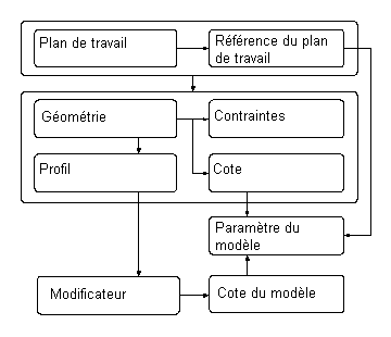

Dans le générateur de composants, le terme "modèle" désigne la représentation graphique d'un composant. Un modèle comprend plusieurs objets présentant des relations spécifiques les uns par rapport aux autres et définissant le comportement du composant. Pour certains objets, vous devez créer des formes simples ou des points, et une extrusion ou un chemin pour d'autres objets. Certains objets représentent une géométrie visible alors que d'autres vous aident à positionner la géométrie de manière précise dans un composant. Vous pouvez modifier les objets afin d'affiner et d'améliorer vos composants dans le temps. Vous pouvez les modifier en redéfinissant leur taille et leur forme, en les inversant ou en les déplaçant. Pour modéliser un composant de manière efficace, il est important de comprendre les relations entre chaque objet et les autres objets de la modélisation.
L'illustration suivante présente les objets qui composent le modèle. Les flèches indiquent le sens de la relation entre les objets. Par exemple, lorsque vous modifiez la géométrie, la ligne de profil en long est modifiée, puis le modificateur, et ainsi de suite. Reportez-vous à cette illustration lors de l'étude de chaque objet pour vous aider à comprendre les relations entre les objets.
Pour modéliser un composant, vous devez d'abord définir des plans de construction dans lesquels vous allez créer la géométrie de votre modèle. Vous pouvez ensuite créer des lignes de profil en long et appliquer des modificateurs afin de définir la forme et la taille par défaut du composant. Pour éviter toute déformation du modèle, commencez par les grands objets, qui ont davantage d'impact sur la taille globale du composant, puis ajoutez les petits objets.
