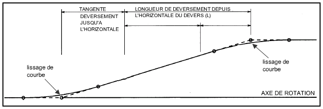

Cochez cette case pour activer le champ Longueur de la courbe.
Entrez une valeur supérieure à zéro pour la longueur. Cette valeur s'affiche dans la colonne Lissage de courbe de l'éditeur de grille tabulaire. Une courbe lisse s'affiche également dans la bande de dévers et la vue du dévers au niveau de l'abscisse curviligne critique appropriée.
L'illustration suivante est un exemple des résultats obtenus lorsque vous appliquez le lissage de courbe.
