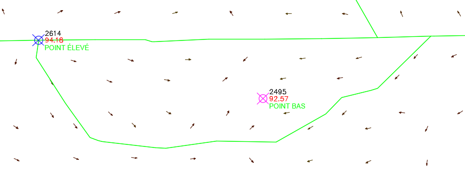

L'illustration suivante montre un exemple de points élevés et bas qui sont créés pour un bassin versant de cuvette dans une surface.
Conseil : Utilisez l'onglet Affichage de la boîte de dialogue Style de la surface pour activer la visibilité des bassins versants et des flèches de pente dans le style de la surface de sorte que vous puissiez voir la relation des points créés pour les bassins versants. Vous pouvez également utiliser l'onglet Bassins versants dans la boîte de dialogue Style de la surface pour activer l'affichage des points cible de drainage du bassin versant pour voir comment les points bas correspondent à ceux-ci.
