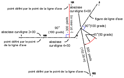

Vous pouvez créer un point à l'aide d'un décalage par rapport à une abscisse curviligne sur la ligne d'axe courante.
 Abscisse curviligne/Décalage.
Abscisse curviligne/Décalage. CL PT (point 1) [station] (décalage) (angle oblique) (description)

CL IS CL1
CL PT 100 200
! POINT 100 NORTH: 1000.0000 EAST: 1200.0000 ELEV: <Nul>
CL PT 101 450 -91.44
! POINT 101 NORTH: 1091.4400 EAST: 1450.0000 ELEV: <Nul>
102 600 152.4 50
! POINT 102 NORTH: 931.7283 EAST: 1572.2198 ELEV: <Nul>
Le point 100 est placé à l'abscisse curviligne 200 avec un décalage de zéro. Le point 101 est placé à l'abscisse curviligne 450 avec une distance de décalage gauche de 91.44. Le point 102 est placé à l'abscisse curviligne 600 avec une distance de décalage droite de 152.4 et un angle oblique de 50.
