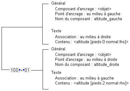

Le style d'étiquette du point coté est configuré dans l'Editeur du style d'étiquette. Lorsqu'un point coté est créé, la commande peut spécifier un style de point existant et un style d'étiquette au moment de la création. Un bloc peut également être spécifié dans la composition du style d'étiquette du point coté.
Les exemples suivants présentent un style d'étiquette qui peut étiqueter un point coté au niveau du point coté décimal. Le point décimal de la valeur du point coté est représenté par un bloc ou par un style de point défini au moment de la création. L'altitude étiquetée comprend deux composants sous-texte dans le style d'étiquette, chacun avec des propriétés différentes :
