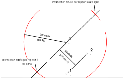

Pour calculer une intersection Arc/Ligne en faisant appel au langage des commandes de topographie
- Dans l'onglet Topographie de la fenêtre d'outils, cliquez avec le bouton droit de la souris sur le réseau à modifier, puis choisissez Fenêtre des commandes de topographie.
- Sur la ligne de commande, entrez : ARCLN [point] [rayon] [point 1] [point 2] [décalage]
Exemple de la ligne de commande
NE 1 100 100
NE 2 200 200
NE 3 250 100
ARCLN 3 200 1 2 -100
! INTERSECTION # 1 NORTH:387.066972 EAST:245.645615
! INTERSECTION # 2 NORTH:104.354385 EAST:-37.066972
Les intersections sont placées entre un rayon d'arc de 200 avec un centre au point 3 et une ligne tracée entre les points 1 et 2 avec une distance de décalage de 100 vers la gauche.
Intersection de l'arc et de la ligne
Syntaxe de commande

| point 1, point 2 | Points existants qui établissent la position et la direction de la ligne. Le point 1 est le point de départ et le point 2 est l'extrémité. Il peut s'agir de n'importe quel point, y compris de points de figures. |
| décalage | Décalage à partir du vecteur. Agit comme si la ligne était déplacée d'un nombre de pieds ou de mètres spécifié vers la gauche ou vers la droite. Un décalage vers la droite correspond à un nombre positif et un décalage vers la gauche correspond à un nombre négatif. Si vous ne voulez pas de décalage, utilisez la valeur zéro. |
