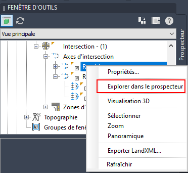

Une autre fonction disponible à partir de l'ensemble Axes d'intersection est l'option Explorer dans le prospecteur.
Pour utiliser cette option, cliquez avec le bouton droit de la souris sur un axe dans l'ensemble Axes d'intersection, puis sélectionnez Explorer dans le prospecteur.

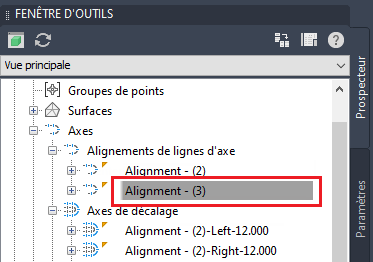

Le même axe est automatiquement affiché et sélectionné dans l'ensemble Axes
Alignements de lignes d'axe de l'arborescence du prospecteur. Cette option permet de localiser rapidement un axe d'intersection dans l'arborescence du prospecteur.
