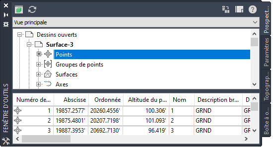

Une vue des éléments peut se présenter sous l'une des formes suivantes, selon l'élément sélectionné :
La vue sous forme de liste est un tableau affiché par les arborescences de la fenêtre d'outils pour certains éléments. Dans certains cas, il est possible de modifier ces informations. L'illustration suivante présente une vue sous forme de liste de points dans l'onglet Prospecteur :
Lorsque la fenêtre d'outils est ancrée, la vue sous forme de liste s'affiche sous l'arborescence des données. Lorsqu'elle n'est pas ancrée, vous pouvez afficher la vue des éléments sous l'arborescence des données ou d'un côté de celle-ci en cliquant sur le bouton d'orientation de la vue des éléments

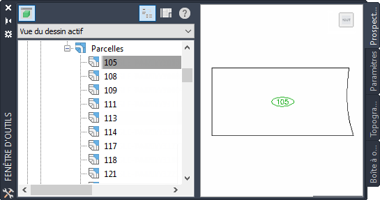

Une vue graphique affiche l'image de l'élément sélectionné. L'illustration suivante présente la vue graphique d'une parcelle dans l'onglet Prospecteur.
Pour afficher l'aperçu graphique d'éléments, cliquez d'abord sur le bouton d'aperçu des éléments
dans l'onglet Prospecteur. Cliquez ensuite avec le bouton droit de la souris sur l'objet ou l'ensemble d'objets et choisissez Afficher l'aperçu. Cliquez sur le nom de l'objet dans l'arborescence du prospecteur.
Cliquez sur l'aperçu graphique avec le bouton droit de la souris pour afficher un menu contextuel proposant des options de manipulation d'image ( et , par exemple).
