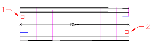

- Eventuellement, l'onglet Limites de contour de la boîte de dialogue Propriétés du projet 3D permet de créer des limites de contour de projet 3D qui correspondent aux zones du projet 3D dont vous souhaitez effectuer le rendu à l'aide d'un matériau spécifique. Pour créer les limites de contour, sélectionnez les lignes caractéristiques de projet 3D qui forment les limites de l'aire. Commencez par sélectionner l'extrémité inférieure d'une ligne caractéristique de projet 3D, puis sélectionnez l'extrémité supérieure de sa correspondante. Par exemple, sélectionnez l'extrémité extérieure inférieure d'une voie puis l'extrémité supérieure d'une autre voie pour créer une limite de contour comprenant les deux voies :
