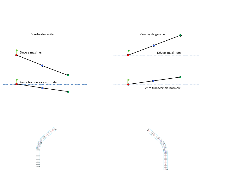

L'illustration suivante décrit la méthode de rotation Bord gauche employée pour une route plane non divisée.
Pour obtenir une explication des diagrammes de dévers, reportez-vous à la rubrique A propos des méthodes de pivot d'axe de rotation du dévers.
