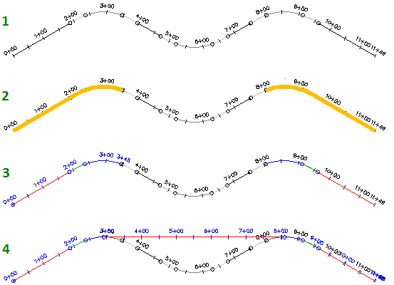

Sélectionnez un axe source (1), puis spécifiez un intervalle d'abscisses curvilignes (2) pour créer un axe (3). Ajoutez des sous-entités sur le nouvel axe (4) pour créer un axe qui rejoint l'axe source ou le quitte.
Sélectionnez un axe source (1), puis spécifiez des sous-entités (2) à partir desquelles créer un axe (3). Ajoutez des sous-entités sur le nouvel axe (4) pour créer une autre conception reposant sur l'axe source.
