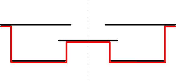

Surface (rouge) corrigée avec les liens vers le haut.

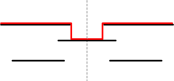

Surface corrigée avec les liens vers le bas.
