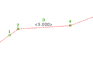

Cette option permet de modifier le talus/la pente entre deux sommets d'une ligne caractéristique du terrain, d'une figure de topographie, d'un contour de parcelle ou d'une polyligne 3D.
Spécifiez le talus, la pente, les altitudes de point ou les différences d'altitude entre points. Pour le segment sélectionné, spécifiez le point de départ, l'altitude et l'extrémité. Spécifiez ensuite le talus, la pente, l'altitude ou la différence d'altitude.
