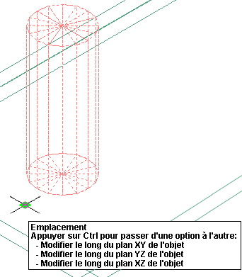

Repositionnez un bloc à vues multiples existant en modifiant les valeurs des coordonnées de son point d'insertion. Dans la vue Objet, la poignée Emplacement a trois modes de modification possibles : Modifier le long du plan XY, Modifier le long du plan XZ et Modifier le long du plan ZX. Appuyez sur la touche Ctrl pour basculer entre les différents modes jusqu'au mode voulu. Le mode par défaut est le mode Modifier le long du plan XY. En vue en plan, le mouvement de la poignée Emplacement est restreint à un plan.

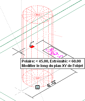

Si vous voulez entrer une valeur spécifique pour la deuxième direction dans un mode de modification quelconque (par exemple, dans la direction Y lors d'une modification le long du plan XY), appuyez sur la touche de tabulation pour activer la seconde direction.
Vous pouvez également verrouiller le déplacement du bloc à vues multiples le long d'une direction donnée. Si vous entrez une valeur pour l'une des directions de cote dans le mode de modification courant puis appuyez sur la touche de tabulation, le mouvement du bloc à vues multiples est contraint à la deuxième direction de cote. En cas de modification le long du plan XY, par exemple, vous pouvez entrer une valeur pour la cote Z, puis appuyer sur la touche de tabulation. La cote X est verrouillée sur cette valeur et le mouvement du bloc à vues multiples est contraint à la direction de la cote Y.
