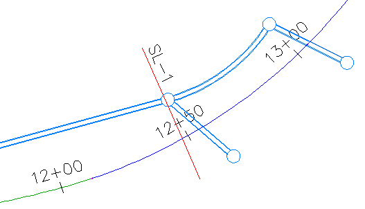

L'intersection du réseau de canalisations et de la tabulation avec une structure et une canalisation est illustrée ci-dessous.

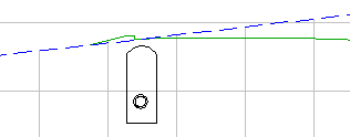

L'affichage des composants du réseau de canalisations dans un dessin de profil en travers est illustré ci-dessous. Dans cette illustration, les options des solides sectionnés ne sont pas appliquées au style de la structure ou du réseau de canalisations. Notez que la structure est représentée comme si la tabulation la coupait en son milieu.
Les composants du réseau de canalisations auxquels les options de solides sectionnés sont illustrés ci-dessous. Notez que la ligne de profil en travers représente avec plus de précision la position réelle de l'intersection entre la tabulation et la structure.
