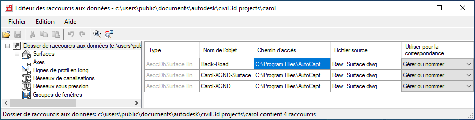

Dans l'éditeur des raccourcis aux données, l'arborescence de données sur la gauche montre tous les raccourcis aux données du dossier de projet sélectionné. Pour sélectionner un dossier différent, cliquez sur le menu Fichier  Ouvrir le dossier de raccourcis aux données.
La grille de table sur la droite montre les propriétés de chaque raccourci aux données. Vous pouvez modifier le nom ou le chemin de l'objet pour chacun d'entre eux. Vous avez également la possibilité d'indiquer s'il faut utiliser le descripteur (ID logiciel) ou le nom de l'objet source pour créer une correspondance avec le raccourci aux données.
Fenêtre de l'éditeur des raccourcis aux données

Dans le menu Edition de l'éditeur des raccourcis aux données, la commande Rechercher et remplacer permet de modifier rapidement les chaînes de texte des noms des raccourcis aux données, des chemins d'accès ou des dessins source.
Dans la table de raccourcis, définissez la colonne Utiliser pour la correspondance afin d'associer des raccourcis aux données à leurs objets source à l'aide du nom ou de l'identificateur de l'objet source, ou des deux éléments. Le descripteur de l'objet est l'identificateur unique utilisé par le système. Les utilisateurs ne peuvent pas modifier ce descripteur, si bien qu'il constitue l'attribut de correspondance le plus fiable en cas de modification du nom d'un objet.
Vous souhaiterez par exemple établir une correspondance par nom si vous supprimez un objet, puis que vous le recréez en lui redonnant son nom d'origine. Le nouvel objet possède un descripteur différent, mais si vous utilisez l'option de correspondance par nom, les anciens raccourcis aux données feront automatiquement référence au nouvel objet.
