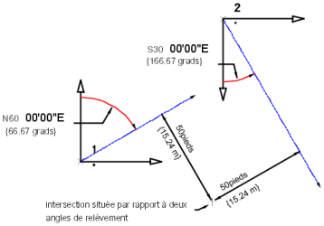

 Angle de relèvement/Angle de relèvement.
Angle de relèvement/Angle de relèvement. BB [point 1] [angle de relèvement 1] [quadrant 1] [décalage 1] [point 2] [angle de relèvement 2] [quadrant 2] [décalage 2]
NE 1 100 100
NE 2 200 200
BB 1 66.6667 1 50 2 33.3333 2 50
! INTERSECTION # 1 NORTH:100.000000 EAST:200.000000
Une intersection est placée entre un angle de relèvement de N66.6667"E tracé à partir du point 1, avec une distance de décalage de 50 pieds vers la droite et un angle de relèvement de S33.3333"E tracé à partir du point 2 avec une distance de décalage de 50 vers la droite.
