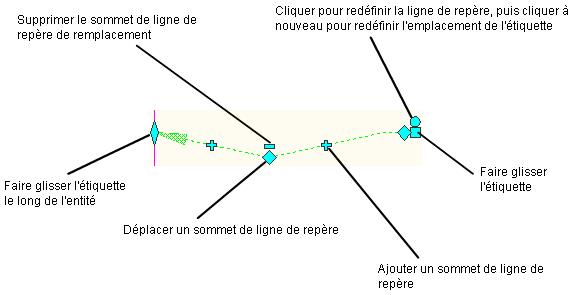

Utilisez les poignées de sommet de ligne de repère pour ajouter, déplacer et redéfinir des sommets de ligne de repère. Vous pouvez ajouter autant de segments de ligne de repère que nécessaire.
Pour déplacer un sommet de ligne de repère
- Cliquez sur une étiquette déplacée qui comporte au moins deux lignes de repère.
- Sélectionnez la poignée  et un nouvel emplacement de sommet. et un nouvel emplacement de sommet.
Pour ajouter un sommet de ligne de repère
- Cliquez sur une étiquette déplacée et sélectionnez la poignée  . .
- Déplacez la poignée vers son nouvel emplacement. Un sommet est créé. Notez que de nouvelles poignées  s'affichent sur les lignes de repère résultantes. Utilisez ces poignées pour créer d'autres sommets. s'affichent sur les lignes de repère résultantes. Utilisez ces poignées pour créer d'autres sommets.Remarque :  Si le type de ligne de repère de l'état modifié de l'étiquette est défini sur spline, un ajustement de la spline AutoCAD passe par les sommets.
Pour supprimer un sommet de ligne de repère
- Sélectionnez la poignée  et le sommet adjacent est redéfini. et le sommet adjacent est redéfini.
Pour redéfinir des lignes de repère
- Sélectionnez la poignée  et la ligne de repère est redéfinie sur son état d'origine. et la ligne de repère est redéfinie sur son état d'origine.
Remarque :  Cliquez sur la poignée
 une deuxième fois pour rétablir l'état d'origine de l'étiquette déplacée.
