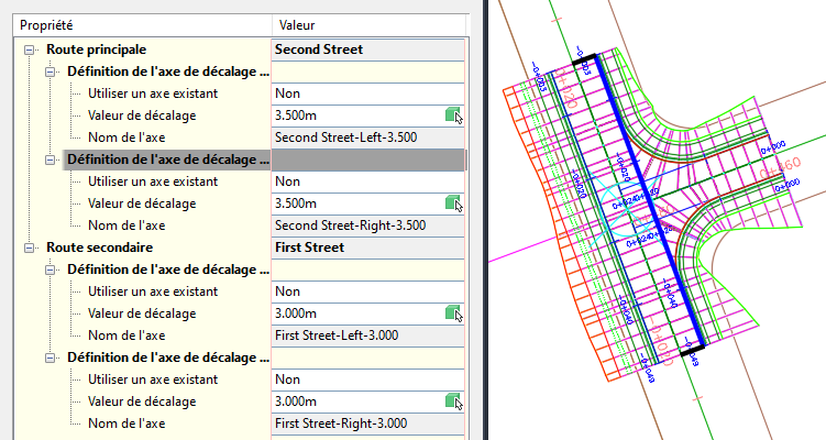

Mise en surbrillance des objets dans le dessin : lorsque vous sélectionnez des éléments dans une boîte de dialogue de modification d'intersection, l'objet concerné est mis en surbrillance dans le dessin. Par exemple, lorsque vous sélectionnez un axe de référence pour le décalage dans la boîte de dialogue Paramètres de décalage de l'intersection, il s'affiche en surbrillance dans le dessin. Ce comportement est illustré ci-dessous.
L'axe de décalage du côté droit est sélectionné dans la boîte de dialogue Paramètres de décalage d'intersection, à gauche. Il s'affiche en surbrillance dans le dessin.

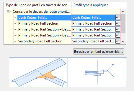

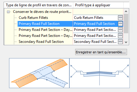

Graphiques conceptuels dans les boîtes de dialogue : lorsque vous sélectionnez une propriété ou un élément à modifier dans une boîte de dialogue de modification d'intersection, le graphique conceptuel est mis à jour au bas de la boîte de dialogue pour indiquer l'emplacement concerné par la modification le long de l'intersection.
Par exemple, lorsque vous sélectionnez la zone de projet 3D "Ligne de profil en travers complète de la route principale" dans la boîte de dialogue Zones du projet 3D d'intersection, le graphique conceptuel suivant s'affiche pour indiquer l'emplacement de cette zone le long du projet 3D.
De même, lorsque vous sélectionnez la zone de projet 3D "Arrondis de la bordure de rive", le graphique conceptuel suivant s'affiche.

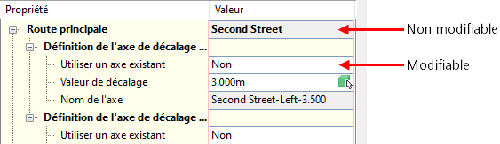

Ombrage des propriétés non modifiables : dans les boîtes de dialogue de modification, les propriétés non modifiables s'affichent sur fond gris (ombré) et les propriétés modifiables sur fond blanc (non ombré).
