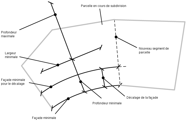

Vous pouvez définir des paramètres de dimensionnement des parcelles lors de leur création ou de leur modification en subdivisant des parcelles existantes.
