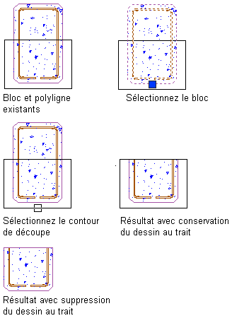

Découpez le dessin au trait en zone de taille inférieure en définissant une limite de contour. Vous pouvez découper des hachures, des lignes, des polylignes, des arcs, des cercles ou des blocs. Ni le dessin au trait à découper ni le dessin au trait qui définit la nouvelle limite de contour ne doivent posséder des limites de contour fermées. Vous pouvez, par exemple, utiliser soit une polyligne en V pour découper un cercle ou un cercle pour découper une polyligne en V.
. L'ensemble du dessin au trait sélectionné en premier à l'extérieur de la limite de contour de découpe est effacé. Si vous choisissez d'effacer la limite de contour de la découpe, les limites sont redessinées pour toute entité avec limite de contour fermée à l'intérieur de la zone de découpe. Mais tous les objets avec limite de contour ouverte ayant été découpés restent ouverts.
