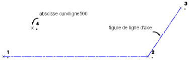

Pour définir une ligne d'axe, spécifiez un nom de figure, une abscisse curviligne de départ et un numéro de point de départ.
Si vous utilisez un point décalé par rapport à la ligne d'axe pour déterminer l'abscisse curviligne de départ, une ligne perpendiculaire est établie et cette intersection est l'abscisse curviligne de départ. Ainsi, le point que vous utilisez pour établir l'abscisse curviligne de départ doit être adjacent au tronçon de la ligne d'axe.
 Définir la ligne d'axe de la figure.
Définir la ligne d'axe de la figure. CL IS [figure] (abscisse curviligne) (point)
Dans l'exemple suivant, le début de cette séquence de commandes montre comment dessiner la figure de la ligne d'axe.
BEGIN CL1
NE 1 1000 1000
NE 2 1000 1500
NE 3 1300 1700
END
NE 4 1100 1100
CL IS CL1 500 4
! La figure CL1 est la ligne d'axe courante.
! Abscisse curviligne de départ: 400.00 Abscisse curviligne de fin: 1260.56
La figure CL1 est la ligne d'axe courante. Si vous affectez une abscisse curviligne de 5+00 au point 4, la ligne d'axe commence à l'abscisse curviligne 4+00.
