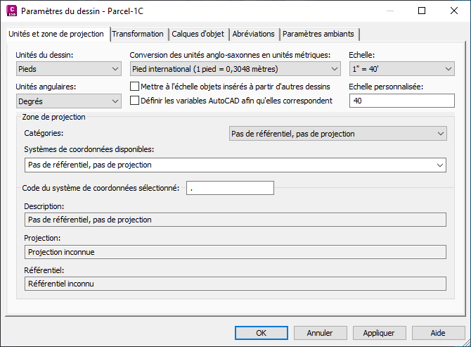

Une fois votre gabarit initial choisi, l'étape suivante consiste logiquement à examiner et modifier ses paramètres. Dans l'onglet Paramètres de la fenêtre d'outils, cliquez avec le bouton droit de la souris sur le nom du dessin, puis choisissez Modifier les paramètres du dessin. La boîte de dialogue Paramètres du dessin comprend cinq onglets et de nombreux paramètres.
Boîte de dialogue Paramètres des dessins

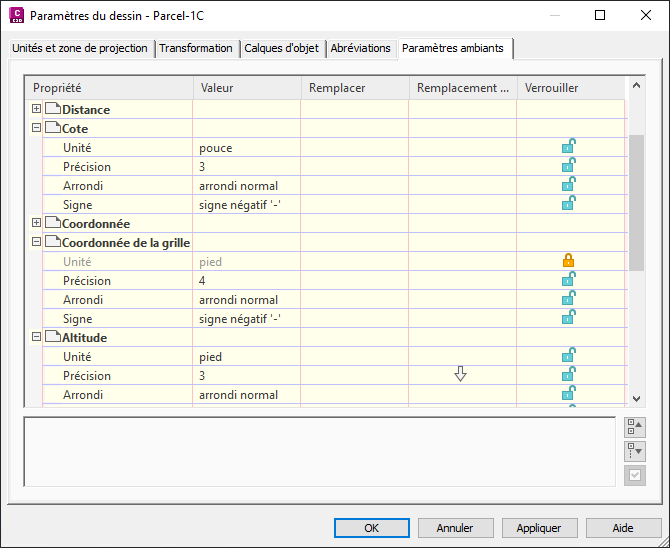

Dans l'onglet Paramètres ambiants, une flèche s'affiche dans la colonne Remplacement de l'enfant en regard des paramètres modifiés pour un ou plusieurs objets du dessin. Vous pouvez annuler le remplacement en cliquant sur la flèche, et cliquer sur l'icône de verrouillage pour verrouiller n'importe quel paramètre et empêcher les remplacements au niveau de l'objet.
Utilisez l'onglet Paramètres ambiants pour annuler les remplacements de style.
