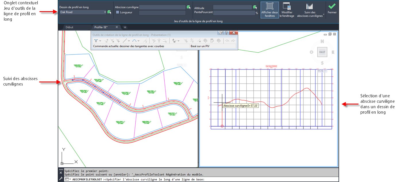

L'illustration suivante présente l'onglet contextuel Jeu d'outils de la ligne de profil en long affiché lors de la création d'un profil projet. Lorsque vous cliquez sur le bouton Jeu d'outils de la ligne de profil en long dans le ruban Transparentes, l'onglet Jeu d'outils de la ligne de profil en long s'affiche et les fenêtres de dessin sont configurées de manière à afficher une vue en plan et un dessin de profil en long.

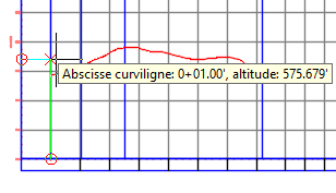

Vous êtes d'abord invité à spécifier une abscisse curviligne. Vous pouvez sélectionner une abscisse curviligne en cliquant dans une vue en plan ou dans un dessin de profil en long. Vous pouvez également entrer ou modifier la valeur de l'abscisse curviligne dans le champ Abscisse curviligne du ruban.
Une fois que vous avez spécifié l'abscisse curviligne, vous êtes invité à indiquer une altitude. Vous pouvez déplacer le curseur et cliquer pour spécifier l'altitude.
Après avoir spécifié le premier point à l'aide d'une abscisse curviligne et d'une altitude, vous pouvez ensuite utiliser les autres options de l'onglet Jeu d'outils de la ligne de profil en long, notamment Longueur et Talus, afin de poursuivre le tracé des entités de lignes de profil en long.
Onglet contextuel du ruban Jeu d'outils de la ligne de profil en long
		Lorsque vous cliquez sur le bouton Jeu d'outils de la ligne de profil en long dans le ruban Transparentes, l'onglet Jeu d'outils de la ligne de profil en long s'affiche.
