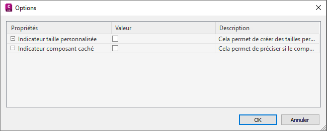

Les commandes de présentation automatique du générateur de composants permettent de définir le point d'insertion d'un composant dans le dessin.
La boîte de dialogue Options apparaît.
Dans le navigateur de composants, l'entrée Données de présentation automatique est ajoutée à Modélisation et les points de longueur d'ajustement apparaissent sur le modèle dans la zone de modélisation.
