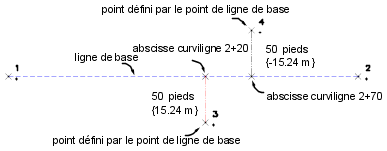

Vous pouvez créer un point en spécifiant une abscisse curviligne sur une ligne de base, et une distance de décalage par rapport à une ligne de base existante, avec la commande Abscisse curviligne/Décalage.
Abscisse curviligne/Décalage. BL PT (point 1) [abscisse curviligne] (décalage) (description)
NE 1 1000 1000
STN 1
ZD 2 100 121.92
BL IS 1 2 0
BL PT 3 220 15.24
! POINT 3 NORTH: 946.7889 EAST: 1214.0113 ELEV:<Nul>
BL PT 4 270 -15.24
! POINT 4 NORTH: 968.1235 EAST: 1268.5445 ELEV: <Nul>
Le point 3 est décalé d'une distance de 15.24 vers la droite de la ligne de base à l'abscisse curviligne 2+20 et le point 4 est décalé d'une distance de 15.24 vers la gauche de la ligne de base à l'abscisse curviligne 2+70. Les distances sont mesurées dans les unités courantes, sauf si vous tapez un suffixe approprié.
