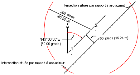

Les intersections sont placées entre un rayon d'arc de 200 avec son centre au point 2 et un azimut de 50.0000 tracé à partir du point 1 avec une distance de décalage de 50 vers la droite.
