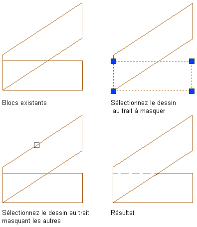

Masquez une zone de dessin au trait par rapport à d'autres dessins au trait. Cette fonctionnalité permet d'indiquer qu'une entité est prolongée derrière ou sous une autre entité affichée au premier plan. Le dessin au trait masqué est placé sur le calque spécifié par la clé de calque Masqué.
. La zone masquée est délimitée par une ligne en pointillés. Vous pouvez la sélectionner (ou les segments qui la composent) indépendamment du dessin au trait dont elle faisait partie avant le masquage.
Masquage d'un dessin au trait avec un bloc
