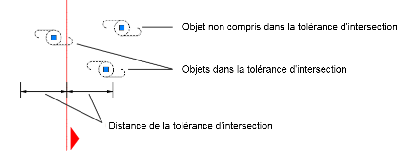

Options d’intersection
Tolérance d’intersection
Indique la distance à laquelle un objet doit se trouver d’une tabulation pour être affiché en tant qu’intersection.
Remarque : La tolérance d'intersection ne s'applique pas aux solides 3D, polylignes 3D, lignes caractéristiques du terrain ou figures de topographie, qui sont considérés comme des intersections uniquement s'ils traversent une tabulation.
Par exemple, si cette valeur est de 1 pied, la poignée centrale d’un objet peut se trouver à moins d’un pied de la tabulation et rester affichée en tant qu’intersection dans un dessin de profil en travers.
Si cette valeur est définie sur zéro, la poignée centrale de l'objet doit figurer précisément sur la tabulation pour être affichée en tant qu'intersection dans un dessin de profil en travers.
La valeur maximale que vous pouvez spécifier pour ce paramètre est de 15 pieds ou 5 mètres.

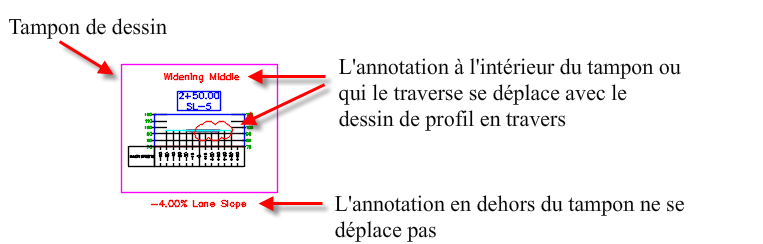

Tampon de dessin
Remarque : Ce groupe de propriétés s’affiche lorsque vous accédez aux paramètres des commandes CreateMultipleSectionView et CreateSectionView.
Les éléments de dessin qui sont ajoutés à l’intérieur des tampons de dessin de profil en travers, ou qui les traversent, sont liés aux dessins de profils en travers, et se déplacent avec les dessins de profils en travers s’ils sont déplacés.
Pour plus d’informations, reportez-vous à la rubrique À propos des tampons de dessin de profil en travers.
Utilisez les paramètres suivants pour spécifier des valeurs par défaut pour les marges du tampon de dessin lors de la création des dessins de profils en travers.
Au-dessus de la grille/Au-dessous de la grille
Indique la quantité d’espace pour le tampon de dessin au-dessus et au-dessous de la grille du dessin de profil en travers.
À gauche de la grille/À droite de la grille
Indique la quantité d’espace pour le tampon de dessin à droite et à gauche de la grille du dessin de profil en travers.
Remarque : Après la création d’un dessin de profil en travers avec un tampon de dessin, vous pouvez modifier la taille du tampon à l’aide des poignées.
