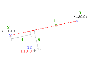

Interpole un point entre deux points de contrôle par rapport à une distance.
Sélectionnez un objet (1) avec deux points de contrôle (2) et (3), puis spécifiez une distance (4) et un décalage (5) pour créer le point.
