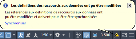

Pour synchroniser toutes les références d’objets dans un dessin
- Effectuez l’une des opérations suivantes :
		- Si la notification suivante s’affiche automatiquement dans la barre d’état, cliquez sur Synchroniser.
- Si la notification ne s’affiche pas automatiquement, cliquez avec le bouton droit de la souris sur l’icône Référence au raccourci aux données dans la barre d’état, puis choisissez Synchroniser.
