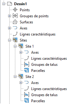

Utilisez l'arborescence du prospecteur pour accéder à l'ensemble Sites, qui peut contenir plusieurs ensembles de topologies de site.
Chaque ensemble de topologies de site contient des ensembles d'axes, de talus et de parcelles :
Vous pouvez affecter des axes à l'ensemble Axes au sein d'un ensemble de topologies, ou à l'ensemble Axes de premier niveau. Lorsqu'ils sont placés dans l'ensemble Axes de l'ensemble de topologies, les axes subdivisent les parcelles qu'ils croisent et créent des parcelles s'ils forment des zones fermées. Les axes placés dans l'ensemble Axes de premier niveau n'interagissent pas avec les parcelles ou tout autre objet d'un site.
Développez le noeud de l'ensemble Sites pour y afficher les sites. Les noms des sites et leurs valeurs respectives d'aire et de périmètre sont affichés dans la vue sous forme de liste de l'onglet Prospecteur.
Vous pouvez accéder à toutes les fonctionnalités liées aux sites en cliquant avec le bouton droit de la souris sur l'ensemble Sites et sur l'ensemble de topologies de site (par exemple, Site 1 ou Site 2) de l'arborescence du prospecteur.
