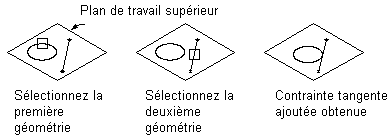

Application d'une contrainte de tangente

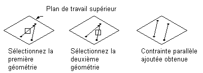

Application d'une contrainte parallèle

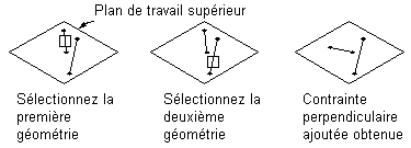

Application d'une contrainte perpendiculaire

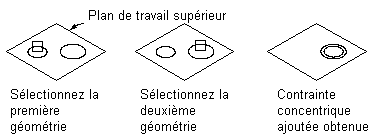

Application d'une contrainte concentrique

Peut être définie entre une géométrie incurvée (comme un cercle ou un arc) et une autre géométrie incurvée ou une ligne. Cette contrainte rend deux courbes tangentes, même si elles ne partagent aucun point physiquement. La tangence est généralement utilisée pour appliquer une ligne en tant que contrainte à un arc ou à un cercle.
Peut être définie entre des paires de géométries avec une direction, telles que des lignes. Cette contrainte rend parallèles deux lignes ou plus.
Peut être définie entre des paires de géométries avec une direction, telles que des lignes. Cette contrainte place les lignes sélectionnées à angle droit.
Peut être définie pour toute combinaison de cercles et de points. Cette contrainte fixe les centres de la géométrie au même emplacement. Les utilisations courantes incluent notamment le cercle à cercle (le centre des deux cercles est le même), le cercle à point (le point se situe au centre du cercle) et le point à point (les points sont les mêmes).
