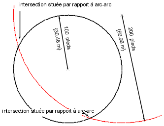

Pour calculer l'intersection de deux arcs en faisant appel au langage des commandes de topographie
- Dans l'onglet Topographie de la fenêtre d'outils, cliquez avec le bouton droit de la souris sur le réseau à modifier, puis choisissez Fenêtre des commandes de topographie.
- Sur la ligne de commande, entrez : ARCARC [point 1] [rayon 1] [point 2] [rayon 2]
Exemple de la ligne de commande
NE 1 100 100
NE 2 200 200
ARCARC 1 100 2 200
! INTERSECTION # 1 NORTH:8.856217 EAST:141.143783
! INTERSECTION # 2 NORTH:141.143783 EAST:8.856217
Les intersections sont placées entre un rayon d'arc de 100 avec un centre au point 1 et un rayon d'arc de 200 avec son centre au point 2.
